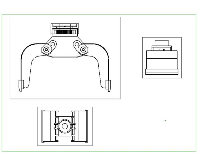

Ich habe nun noch begonnen, mich mit dem Thema Sortiergreifer und Pulverisierer zu beschäftigen.
Es gibt ein paar Ansätze hier, die mir aber noch nicht so zusagen.
Ich lege mal demnächst eine Zeichnung von mir rein, damit Ihr sehen könnte wie ich mir das so vorstelle.
Die Ansteuerung des Greifers zum öffnen und schließen soll elektrisch sein, und nicht über Hydraulik.
Denn der Bau der Ventile ist mir einfach zu aufwendig Freude Freude !
Wer kann mir denn sagen, wie man die beiden Funktionen drehen und öffnen und schließen am besten über ne FC 16 steuert?

So hier noch das Bild!!

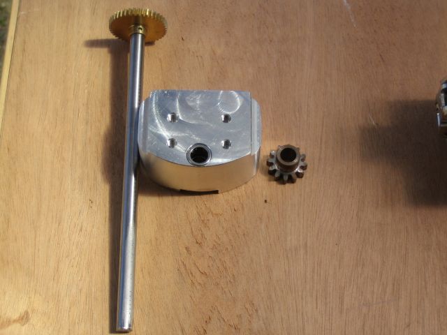

Ich habe heute den Antrieb für die Schwenkbewegung fertiggestellt.
Es wurde eine Halterung gefräst, die gerade so an den Radius vom Drehkranz passt.
Dort hinein wurde eine 12H7 Passung und eine Ausfräsung die dem Ritzel enspricht eingebracht.
In der Bohrung sitzen 2 Nadelhülsen die, die Antriebswelle lagern, als Deckel und einstellmöglichkeit ist eine Aluplatte gefertigt, die nochmals ein Lager besitzt, somit ist die Antriebsachse 3 fach gelager, das sollte ausreichen, oder was denkt Ihr???
Hier seht Ihr die Einzelteile.

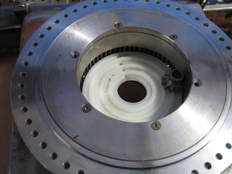

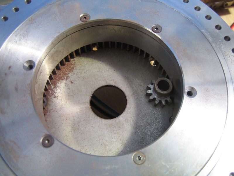

Hier der Blick in die Drehbühne von oben mit Ritzel.
Jetzt mit elektrischer Drehdurchführung, allerdings erstmal ohne Schleifringe, die liegen noch daneben run.

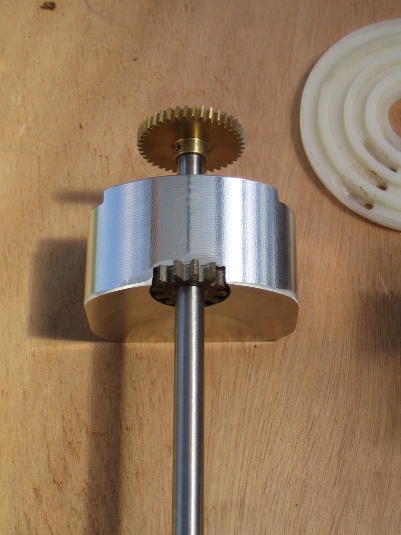

Hier jetzt die Einheit zusammengebaut.
Unten das 12 Ritzel von Mädler, im Alublock sitzen die Nadelhülsen und die Welle, und obendrauf das Abtriebsrad der Schnecke.
Un so schaut es komplett montiert, auf der Grundplatte des Oberwagens aus.
Der Motor ist von Conrad und treibt noch einen Schneckenantrieb an, der aber noch nicht fertig ist.
Sagt mir mal eure Meinung zu dem Ding.
Bin auf Anregungen oder Kritik gespannt.

Meine Meinung?
nah Klar, einfach nur spitze.
Meinste nicht das Schneckengetriebe ist zu sperrig, denn ein Schneckengetriebe ist ja selbstsperrend, und wenn du den Oberwagen zu schnell drehst und dann denn Knüppel schlagartig los läßt , reißt es dir irgend etwas ab.
an sonsten präzesion pur.

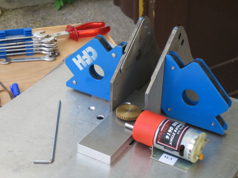

Also das mit dem Schneckenantrieb habe ich nun heute fertiggestellt.
Eine selbstgemachte Kupplung mit eingebauter Reduzierung an den Motor ran, alles auf die Platte rauf, mit ner Schraubzwinge festgespannt und Saft drauf, und was passiert?? verwirrt verwirrt verwirrt verwirrt
Es dreht sich, und zwar genau so wie ich es wollte.
Es ist evlt noch ein bischen zu schnell, mal sehen wie es ist wenn der Regler mal dranhängt.
Wollte nur kurz Bescheid geben, dass es so geklappt hat.
