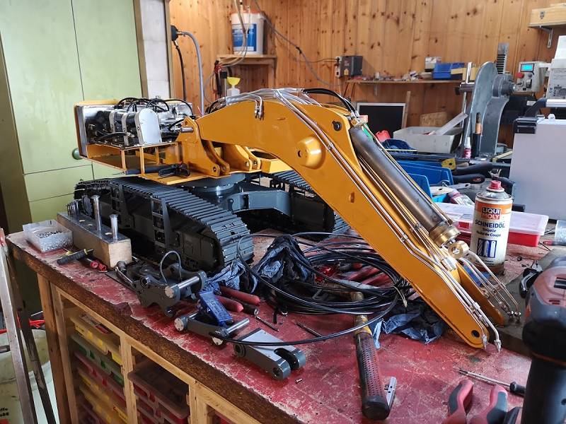

Beiträge: 1.799
Ein paar Teile wurden wieder fertig Lackiert und zusammen gebaut .....
Erst mal den Drehkranz auf den Oberwagen geschraubt und mit dem Unterwagen Verbunden.
Hier der Lackierte Schnellwechsler!
Und der Mono mit der Verrohrung.
Mono wieder am Oberwagen gebaut.
Und den Stiel auch noch mit dran samt Löffel.
21.07.2019 21:40 Christian ist offline E-Mail an Christian senden Beiträge von Christian suchen Nehmen Sie Christian in Ihre Freundesliste auf
Beiträge: 1.799
Die Kinematik verschraubt.
Die Drehsicherung der Bolzen.
Und hier noch die Gesamtansicht
21.07.2019 21:42 Christian ist offline E-Mail an Christian senden Beiträge von Christian suchen Nehmen Sie Christian in Ihre Freundesliste auf
