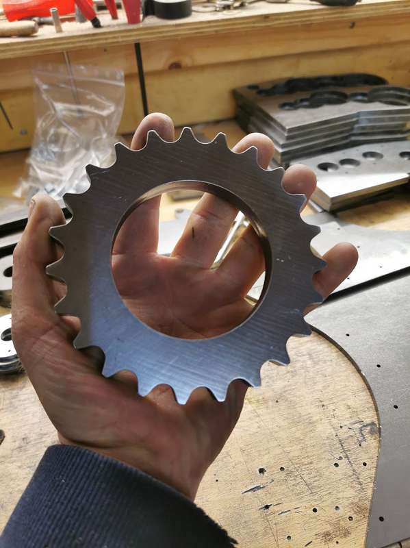

Heute habe ich die Restlichen Laserteile für den Unterwagen bekommen.

Das ist mal Blech.
Da brauchst Du kein Lampert.

Ja da hast recht aber er pekommt auch feine teile großes Grinsen
Aber hier erst mal ein paar grobe.

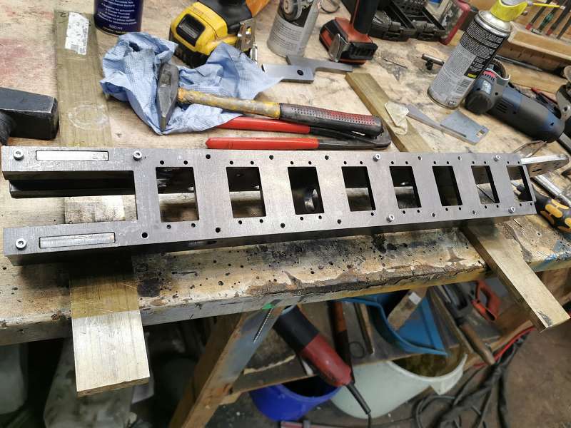

Hier zu sehn die Verbindung zwischen Laufwerksschiffe und Unterwagen Zwischenteil,
hier kommen pro seite 4 M8 Schrauben zum Einsatz, denen ich die Lasten nicht alleine überlassen will so habe ich noch zum abstützen 3 Stück 12 mm stifte eingebaut.

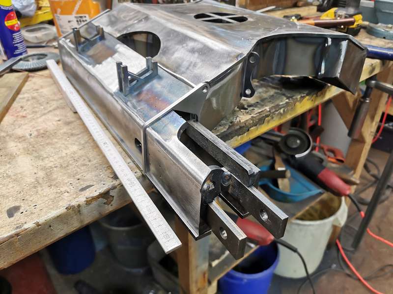

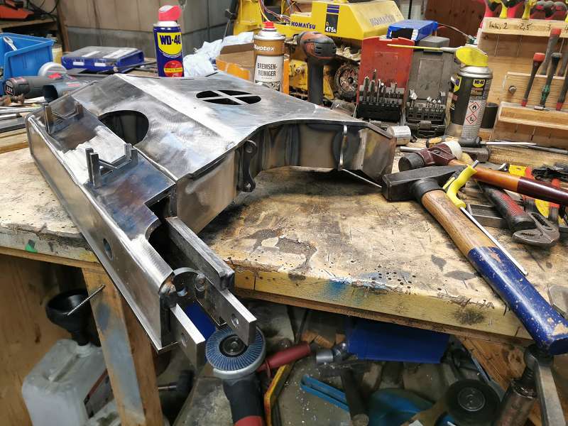

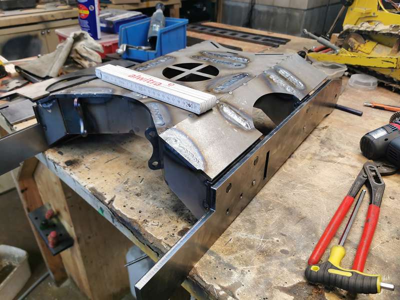

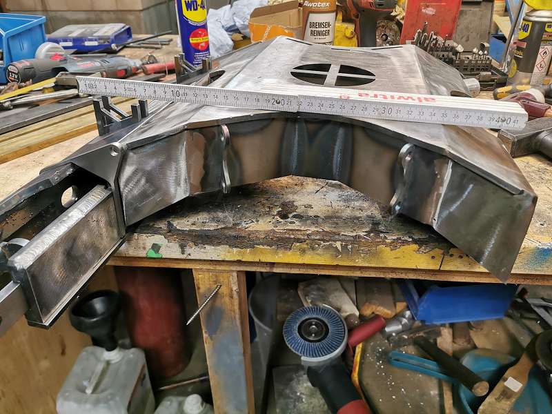

Heute mal ein wenig Blech zusammen gepunktet.
Und dann durchgeschweißt.
20.03.2021 18:12 Christian ist offline E-Mail an Christian senden Beiträge von Christian suchen Nehmen Sie Christian in Ihre Freundesliste auf
Erfahrungspunkte: 14.901.045
1.358.282 Erfahrungspunkt(e) für den nächsten Levelanstieg

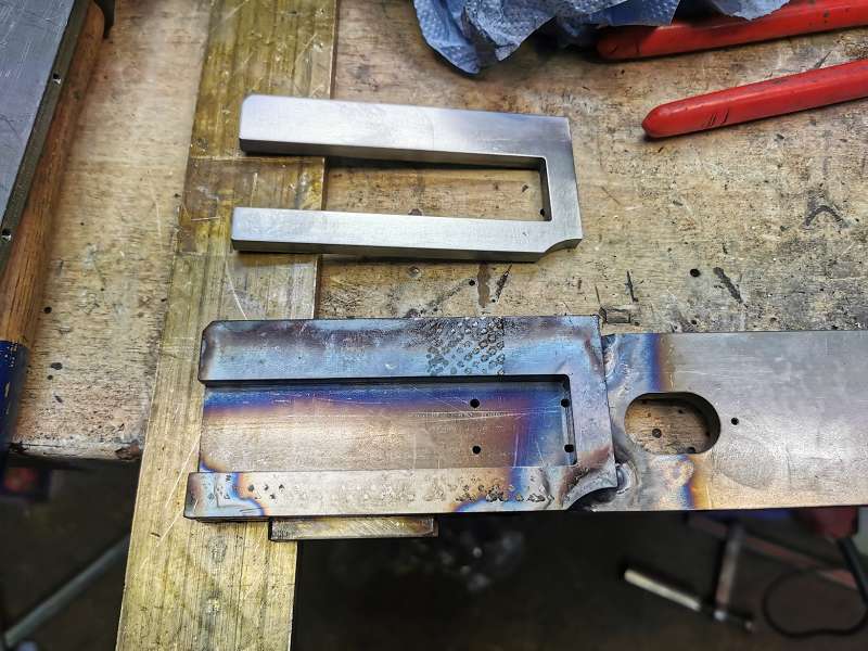

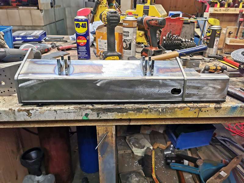

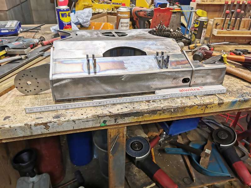

Weiter gings damit das ich das was viel halten muss von hinten mit Schutzgas noch verschweißt habe um auf Nummer sicher zu gehen. Zunge raus
Schutzgas brauche ich selten und mir wurde immer alles braun, das Gas hab ich mittlerweile auf 25 Liter und immer noch, Halten wirds sehen wirds auch keiner mehr großes Grinsen
Die 3 Bleche habe ich mir mit Klebeband fixiert und ein gepunktet.
Dann wieder durch geschweißt.
Zum Schluss alles geschruppt.
Die Oberseite werde ich mir später mit meiner Flächenschleifmaschine schleifen das der Drehkranz dann sauber aufliegt.

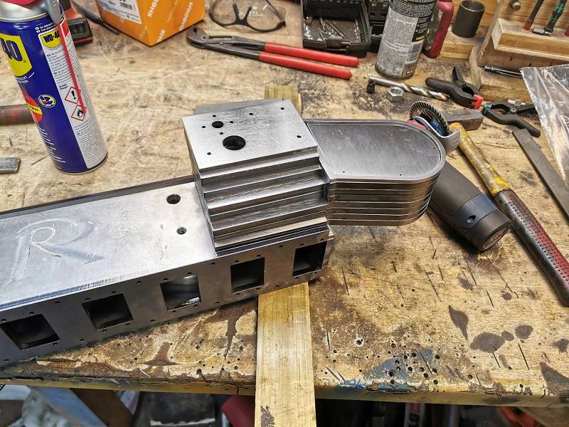

Hier dann die Teile für ein Laufwerkschiff
Hier mal zusammen gesteckt.
und hier mit den Tragrollenhaltern.
Von Unten dann.
Und hier mal mit den Getriebeschichten

Super Fortschritt!
Finde das "R" auf dem rechten (nehme ich an) Fahrschiff Blech sehr gut großes Grinsen
Bei den vielen Teilen muss man irgendwie die Übersicht behalten!

Des R hab ich mit der Flex rein gemacht weil ich die haltelaschen an das Seitenteil geschraubt habe und dann in den Unterwagen eingeschweißt und das des gleich wieder passt hab Ichs beschriftet
