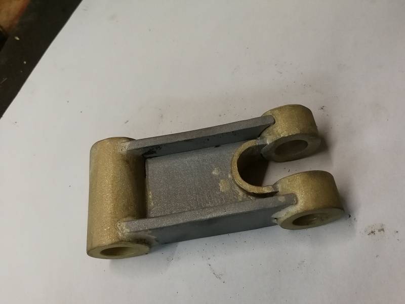

Heute habe ich den Umlenkhebel gemacht, zuerst habe ich das zwischen Stück zusammen geschweist dann die ganzen Drehteile gemacht und dann nacheinander Hartgelötet.
Es besteht aus 9 Einzelteile !
Nun noch Sandstrahlen aber fertig ist es noch nicht ganz ......

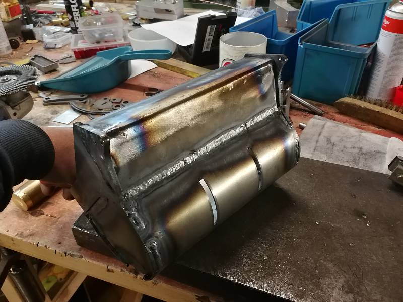

So es ging weiter mit dem Löffel !
Erst mal die Löffelschneide angeschrägt unten und oben.
Auf der Drehe habe ich die Löffelzahnaufnahmen gebohrt und mit der Flex angerundet und von unten dann in die Schneide geschweißt und an den Löffel geheftet.
Die Schneide kommt aber noch mal weg, sie ist noch lange nicht fertig großes Grinsen
Hier mal ein zwischenfoto vom Rohbau des schnellwechslers smile

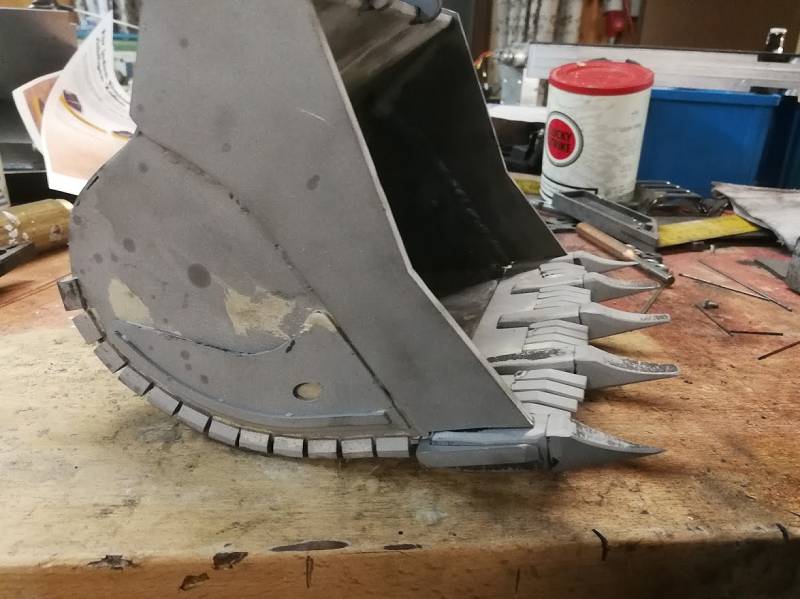

Heute hab ich mal die Zähne auf der Drehe gebohrt und mal einen zur Probe angesteckt.

Heute mal Acetylen und Sauerstoff angeschlossen und mich an den Löffel gemacht und die Aufpanzerungen Hart aufgelötet ....
Die nächste arbeit ist nun die Aufpanzerungen zwischen den Zähnen anzubauen ...

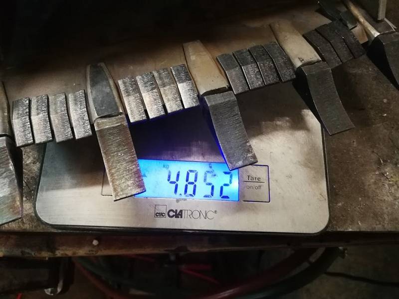

Gestern hab ich Die "Shrouds" Zwischen den Zähnen Hart aufgelötet und die Zähne zugeschliefen und eingebaut. Gehalten werden die Zähne durch eine M3 Schrauben die durch den Bolzen gehn den ich auch in den Zahn eingelötet habe.
