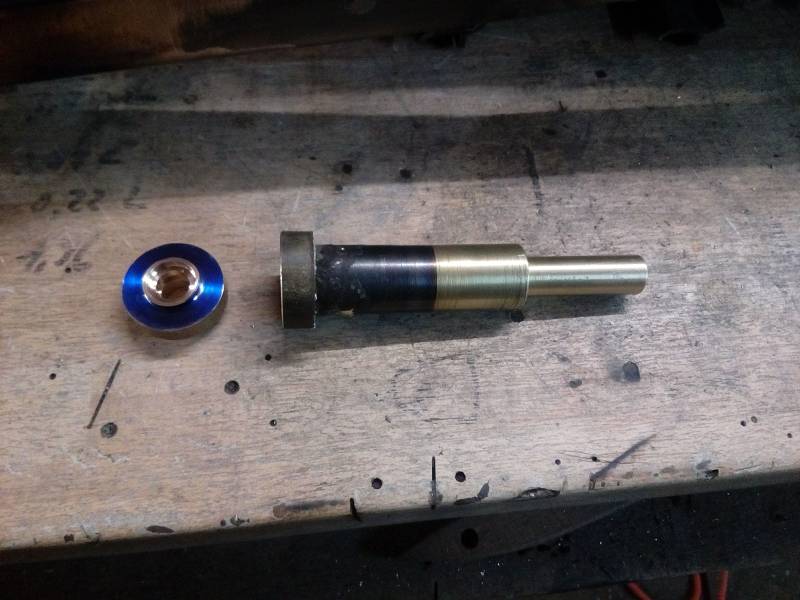

Heute Hab ich mal begonnen die Hubzylinder und deren befestigung zu machen.
zuerst habe ich mit mir der Bandsäge von einer 50er Messingwelle 4 mm 6 mm und 10 mm runter geschnitten und diese ausgefräst !
Die Teile haben die Halterung ergeben, die ich Hart zusammen gelötet habe. Dann hab ich mir aus Eisen Buchsen gedreht wo ich 4 Kugellager für eine 8er Welle eingelassen und in die Wanne eingeschweißt habe.
Zu letzt habe ich noch den Zylinderkopf aufs Rohr Hart auf gelötet und den Kopf Viereckig gefräst.

sieht gut aus. Was für Rohr nimmst Du dafür.

Danke Tuerk, ich hab das hier bestellt !
http://www.hytec-hydraulik.de/verschraubungen/rohrleitungshop1.html
Die haben auch gleich Hartverchromte Stangen! großes Grinsen

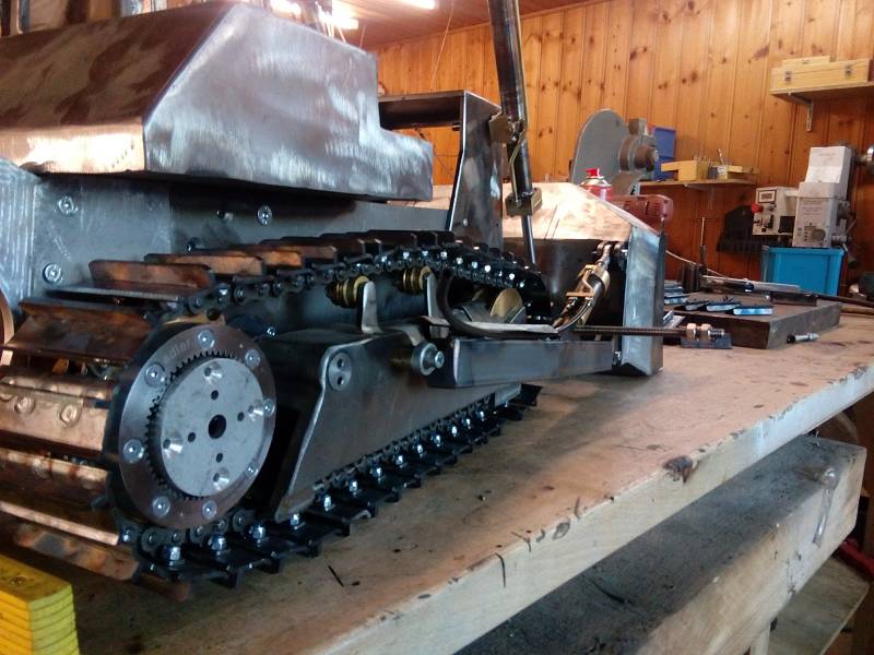

Vorgestern hab ich Bodenplatten zusammen gebaut, in Jede Bodenplatte 2 mal M4 Gewinde geschnitten 2 Gewindestifte eingedreht verschweißt, abkühlen lassen den Steg mit dem Hammer eingeschlagen die 3 Stellen verlaufen lassen, abkühlen fertig und das 90 mal traurig
Danach mit 2 Selbstsichernden Muttern auf die Winkellaschenkette geschraubt und Fertig is die Kette großes Grinsen großes Grinsen
Gewicht je Kette
Und so schaut es dann aufgezogen aus großes Grinsen großes Grinsen
