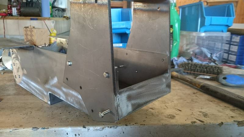

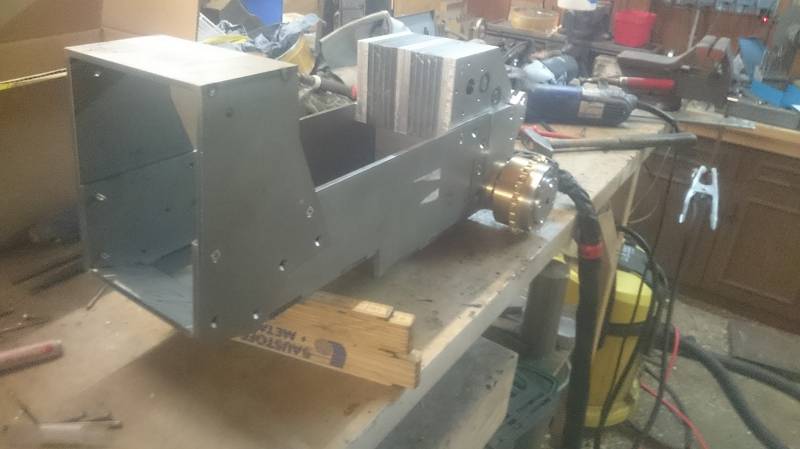

Dann noch die zwei platten an die Wanne geschweißt.
Ein paar Löcher rein und die Abdeckung drauf geschraubt !
Sollte die Raupe mal umfallen so sind die Brushles unter der Abdeckung hoffentlich geschützt großes Grinsen Augenzwinkern

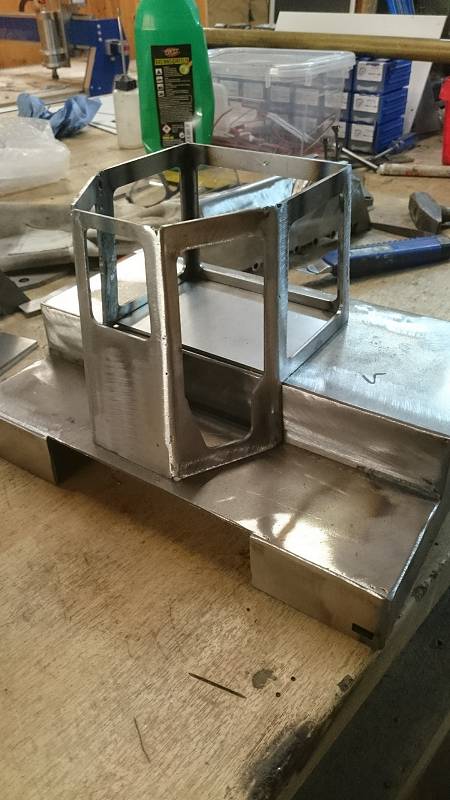

Dann noch wein wenig die Kabine angefangen zusammen zu Schweißen.
