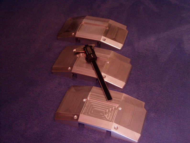

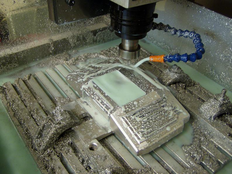

Hi Leute, hier mal ein paar größere Werkstücke die ich mit meiner Fräse hergestellt habe. Sind alles Teile füt ein CAT 385 (1:14,5)
Gruß Thorsten

Hallo Thorsten,
super arbeit muss ich sagen. Sieht sehr gut aus deine Fräse Herz Herz auch die teole die gefräst werden seh n auch super aus....sag mal was für eine HF Spindel hast du????

hallo Thorsten,
bin sprachlos, das hat mit hobby schon nix mehr zu tun, das fällt schon fast unter Profimaschinen!

Hi, die Spindel kommt aus Italien. Der Hersteller heißt Elte. Ich habe die Spindel vor 3-4 Jahren dort direkt bestellt. Damals habe ich 280 Euro bezahlt (+ 50 Euro Versand). Inzwischen hat sich Preis fast verdoppelt.
hallo Thorsten,
Danke Bernd, das geht runter wie KSS Augenzwinkern
Es ist aber nur ein Hobby von mir. Zwischendurch, wenn es die Zeit zuläßt, fertige ich mal was für gute Bekannte.
Gruß Thorsten
