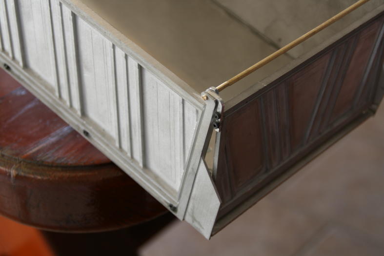

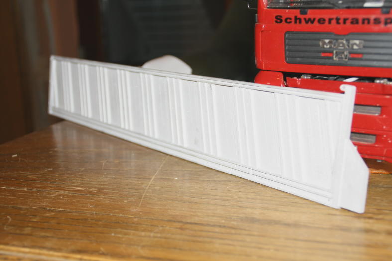

Ich hab mal am Samstag das erste Teil gemacht und zwar die Stirnwand.
Mir persönlich gefallen Carnehl und Co nicht so darum bauen wir einen Meiller!
Hir mal ein Foto von der Stirnwand !

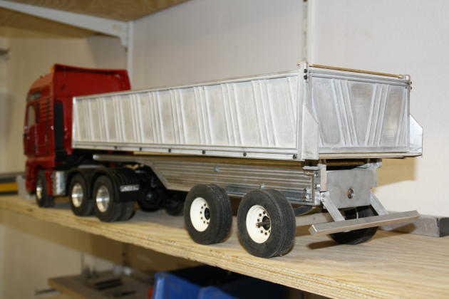

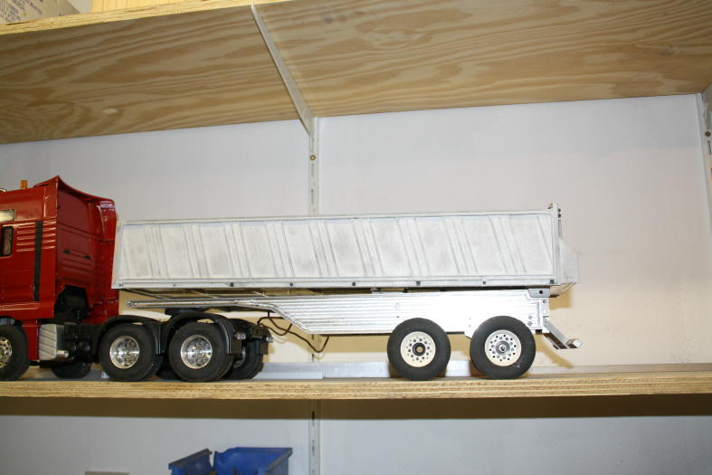

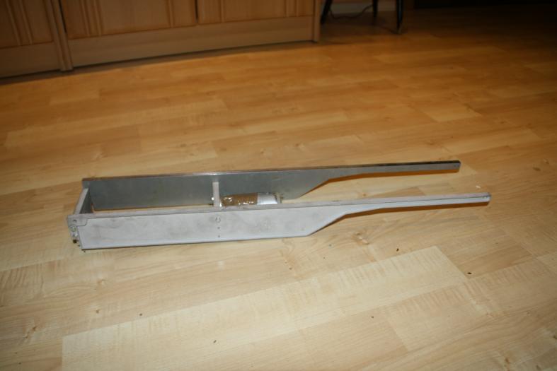

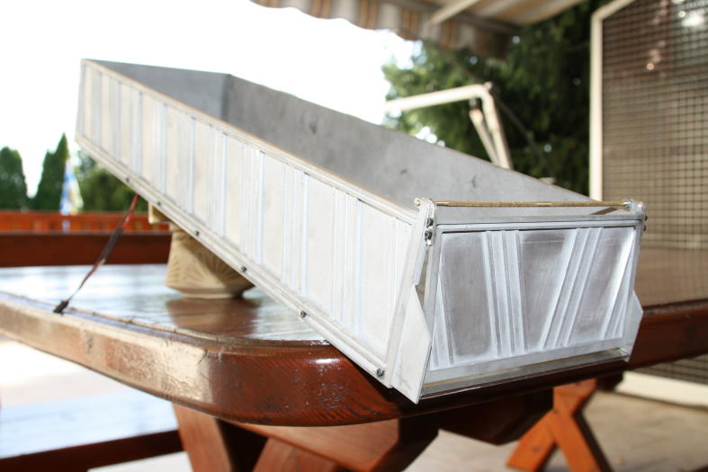

Hier gings auch weiter ...
Hier mal ein paar Fotos !
Morgen gehts weiter mit der ersten Achse,Kotflügel und ein wenig endabschalter und so zeugs!

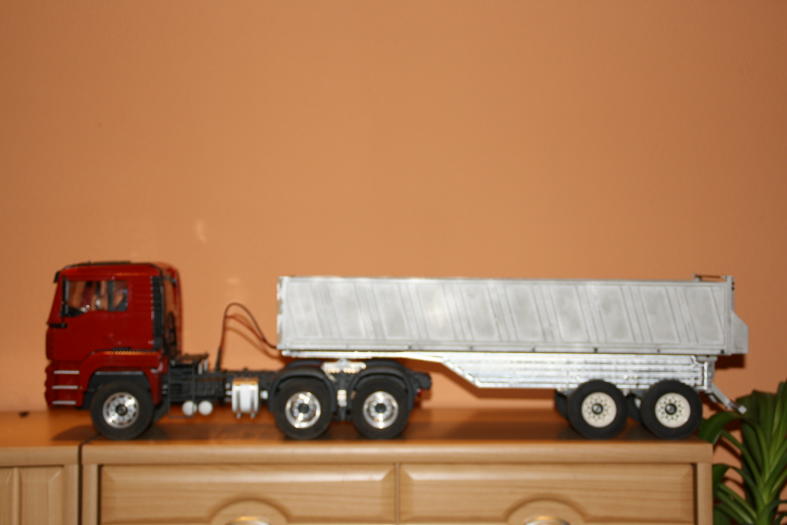

Heute mal ein Foto vom zukünftigen Zugfahrzeugs des Kippers.

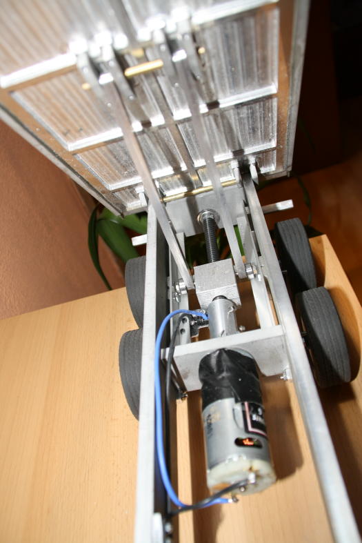

Hier mal ein Foto vom Kippantrieb !
Die Kabel werden nach dem Lackieren noch schön verlegt !
Zu der Kraft bzw was er hebt.....
Ich hab heute ganz vorne 8,5 kg Blei drauf gelegt und hinten 8 Flaschen spiritus die hat er ohne murren gehoben ! Sollte also reichen weil das Volumen eh nur 6,6 Liter ist !
Und hier son der seite !
Und hier gekippt !

Welche Motor hast du genau für den kippantrieb verwendet?
28.02.2010 18:15 martin Huber ist offline Beiträge von martin Huber suchen Nehmen Sie martin Huber in Ihre Freundesliste auf
Erfahrungspunkte: 15.544.600
714.727 Erfahrungspunkt(e) für den nächsten Levelanstieg
@ AchtungWild es ist der Masstab 1:14,5
@ Martin das ist ein 540er MFA Motor mit 106 U/min von Conrad !
