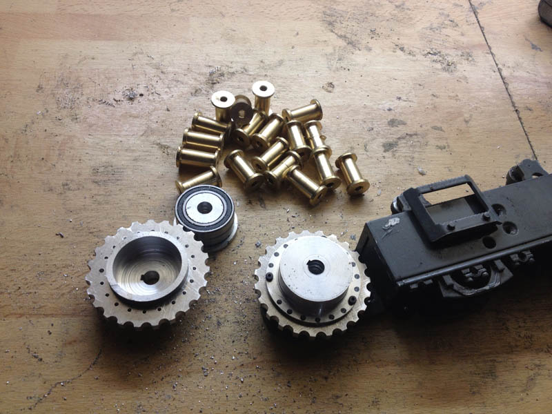

Da sich mein Nachbar nun nen 3 Achs Abroller gekauft hat muss ich erst den 954 aufpepen so das er besser fährt !
Dazu habe ich mal neue Laufrollen gedreht, die Kette zerlegt und an so manchen stellen nachgearbeitet weil sie im Dreck dazu neigt ein Bogen zu werden, neu lagerung des Kettenrads und neuen antrieb, einen Kleineren Tank, einen Lüfter, einen Lipo und die Funke von servonaut 2,4 Ghz auf Brixl!
So Laufrollen Kettenrad eine Kette Kettenrad lagerung sind schon mal soweit fertig!
Nun Fehlt noch der Antrieb selbst da muss ich erst noch sachen bestellen.
