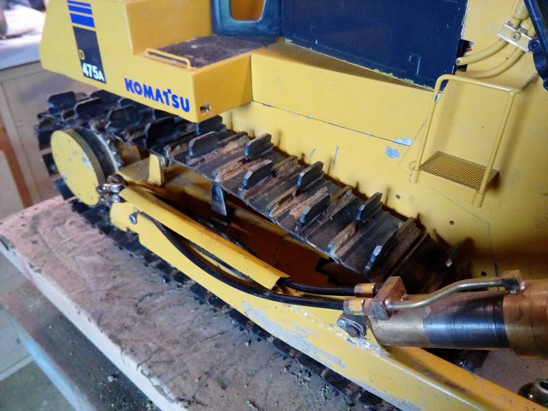

Nach einigen Speiltagen hab ich mich dann entschlossen auf die Stege verlängerungen drauf zu schweißen für noch mehr Grip da der Motor kein halten kennt.
Die Stege haben 10 x 33 mm und erzeugen deutlich mehr Grip, aber einen direkten vergleich konnte ich nun noch nicht machen da am letzten Fahrtag alles so nass war und die anderen Spieltage nicht so das ich kein wirkliches Ré su mé ziehn kann

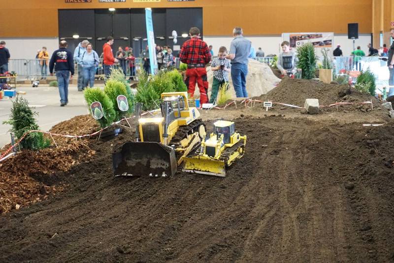

Hier bei der Pannenhilfe.

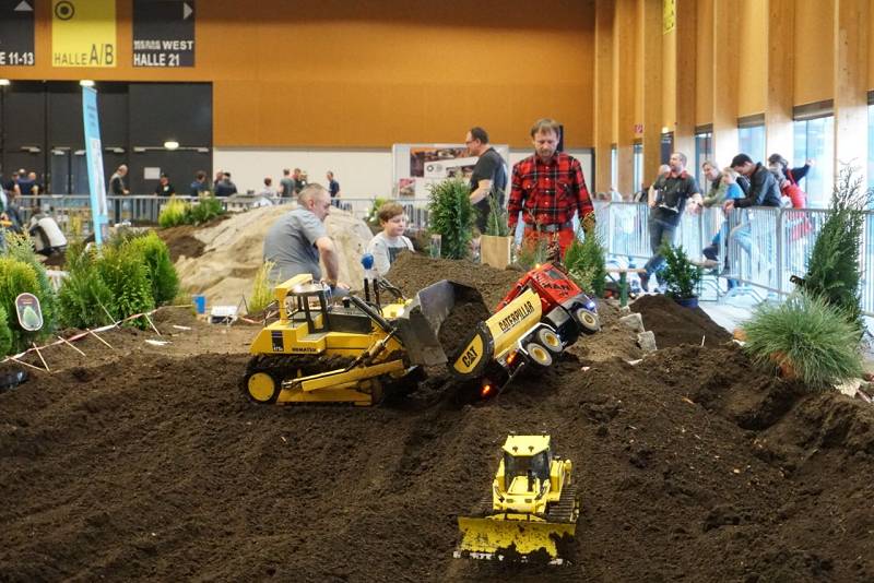

Hier die Kleine Fumotec SChwester.
Und hier mit Bagger
