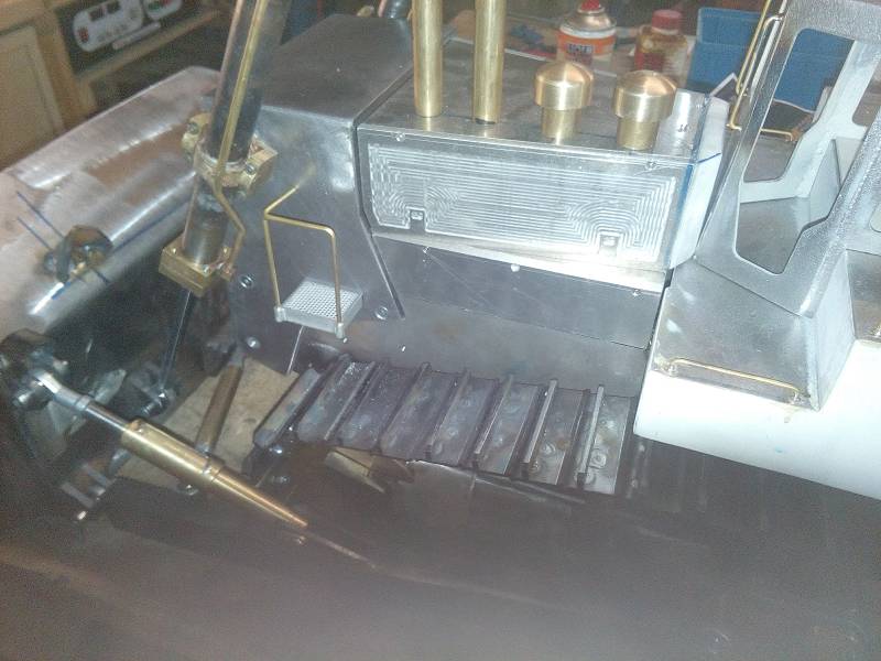

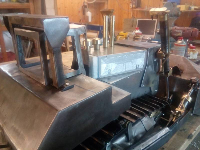

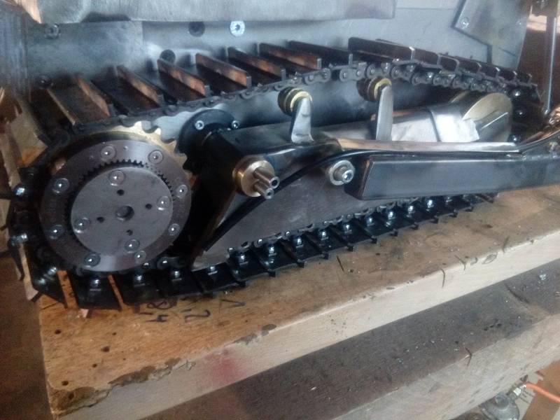

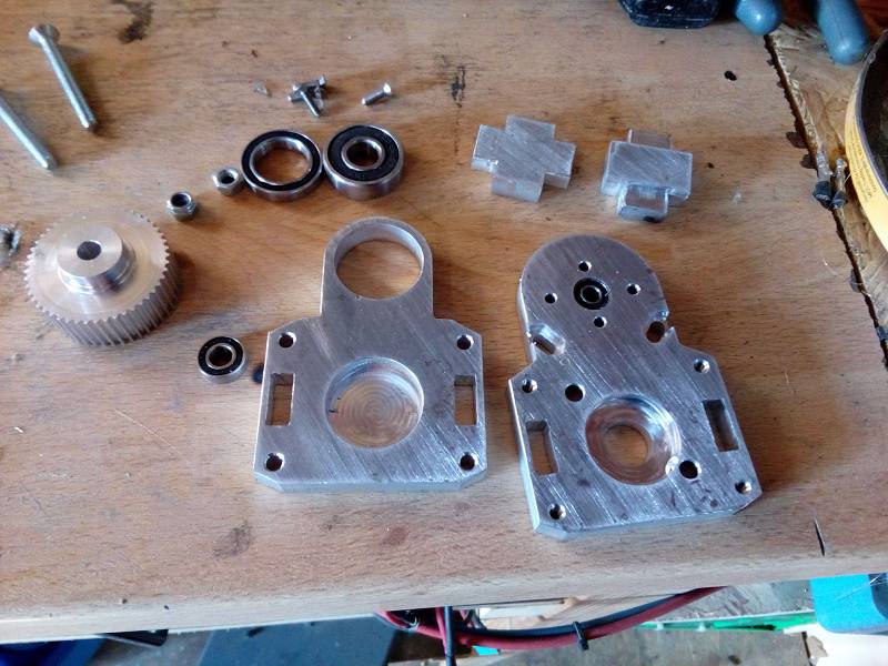

Die Zweite seite des Getriebes und Turas zusammen gebaut die Welle für Motor gemacht und zusammen gebaut ...

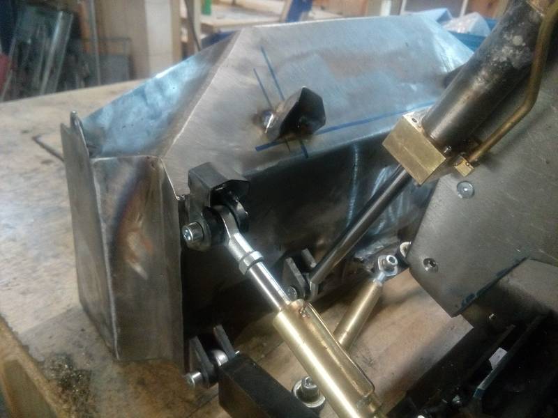

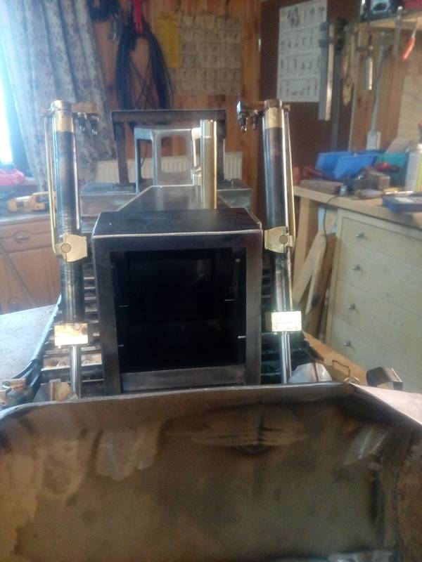

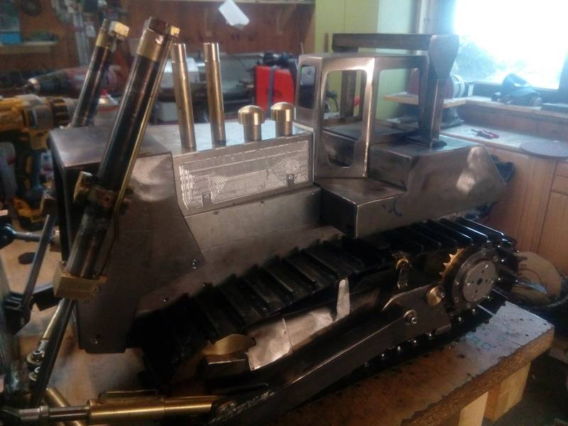

Dann hab ich die Motorabdeckung gefräst und zusammen gebaut 2 Auspüffe und 2 Lüftfilter Drauf gebaut, verschiedene Drehsicherungen für Bolzen dann die "Haltescheiben" das das Laufwerk nicht von den Bolzen rutscht, auf der einen Seite mit den 2 Anschlüßen für den Tiltzylinder, An das Schild noch so Schmutzabweiser usw ...
Hier ein paar Bilder ! großes Grinsen

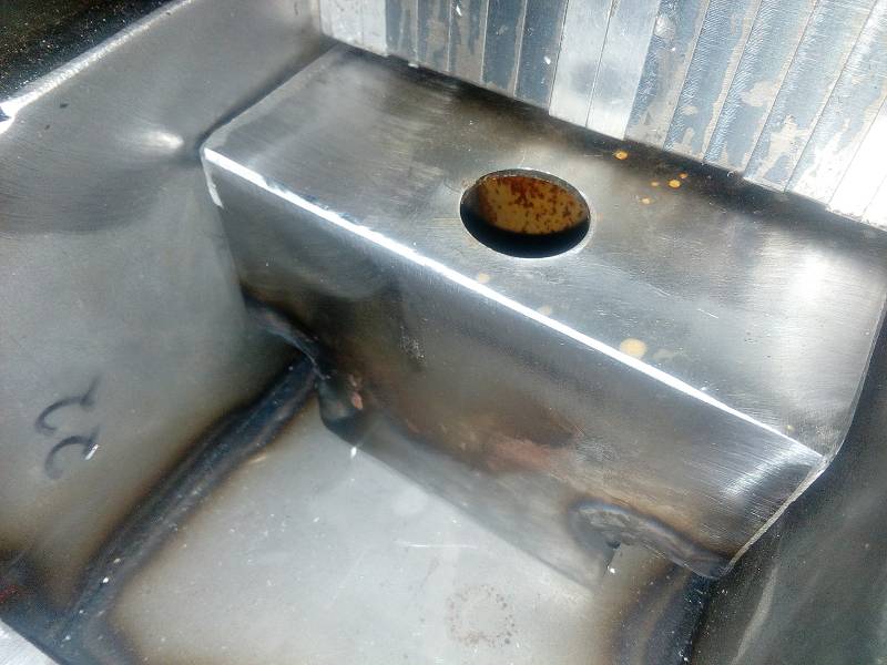

Hier noch der Tank an seinem Platz
​Achja bis jetzt hat die Raupe ohne Motoren 54,8 kg !
Akku hat 1 Kg noch und Hydraulikpumpe und Elektronik noch vll 2-3 Kg dann sollte es das gewesen sein ...
Ich bin mal auf die ersten Fahrergebnisse gespannt .

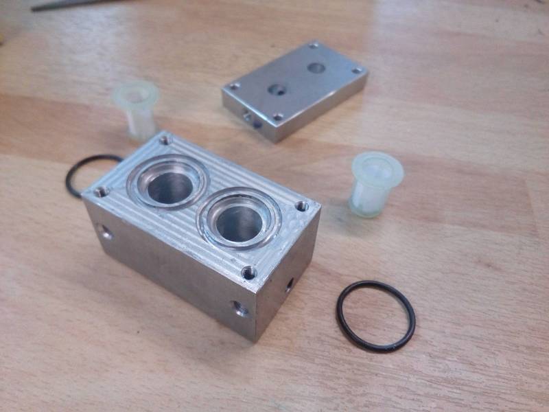

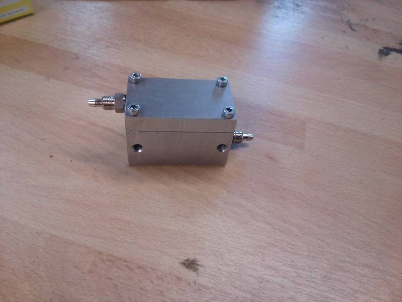

Einen Hydraulikfilter hab ich mir Gefräst!
Aus 25x30 Alu und den den Deckel aus 8 mm !

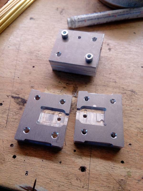

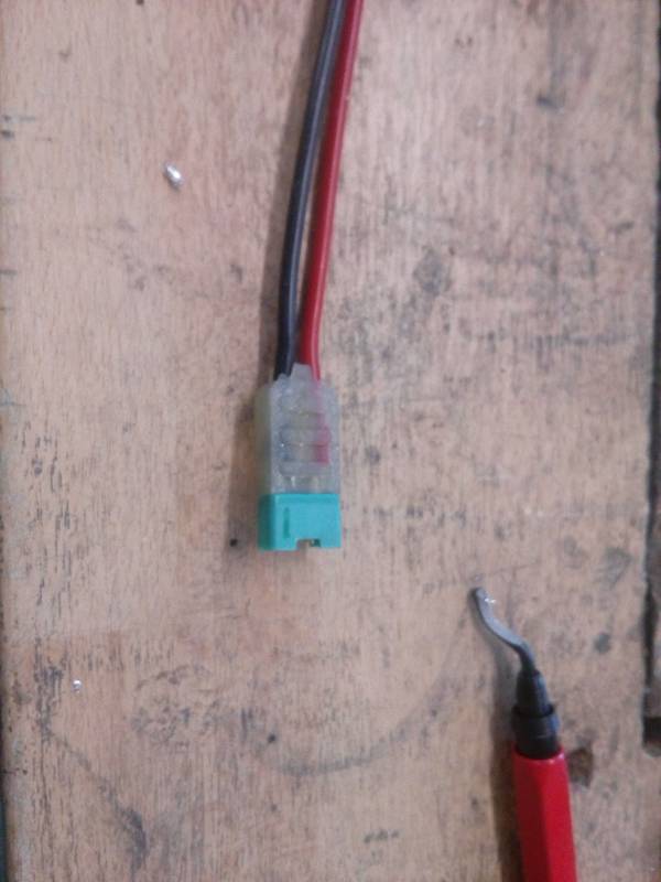

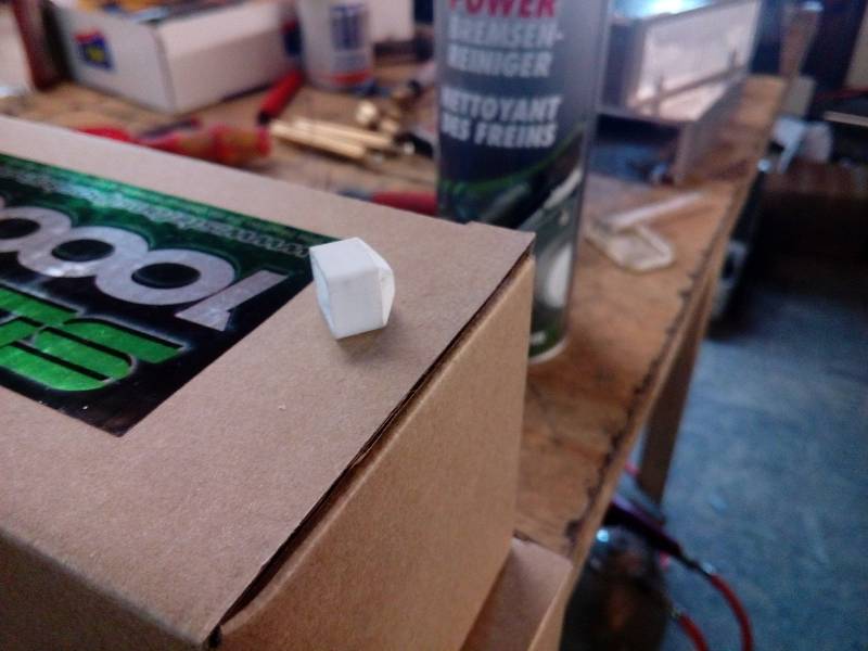

Nebenbei hab ich mir schon mal für die MPX Stecker eine Form gefräst um diese nicht mehr mit Schrumpfschlauch zu vergewaltigen.
Hab ich mir 2 Versionen gemacht eine lange und eine Kurze je nach platz ....
So sieht die lange dann aus wenn fertig, leider hatte ich nur Durchsichtige Heißklebestangen aber die Schwarzen sind im Zulauf !

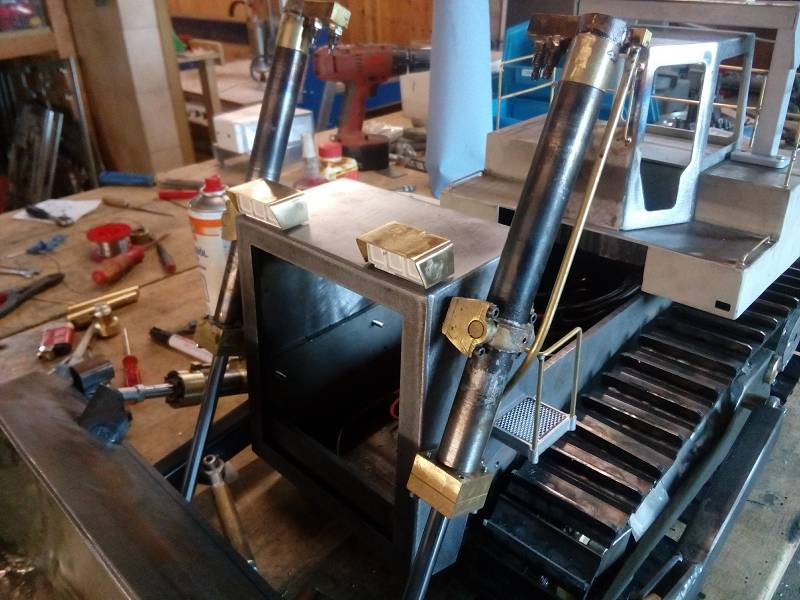

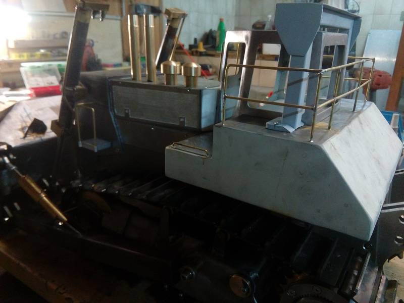

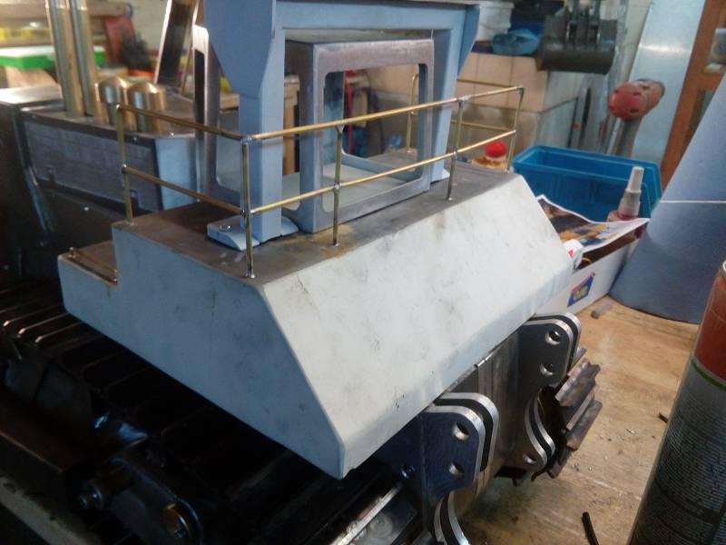

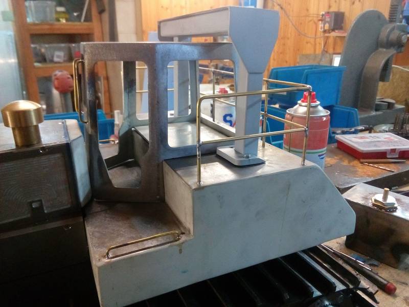

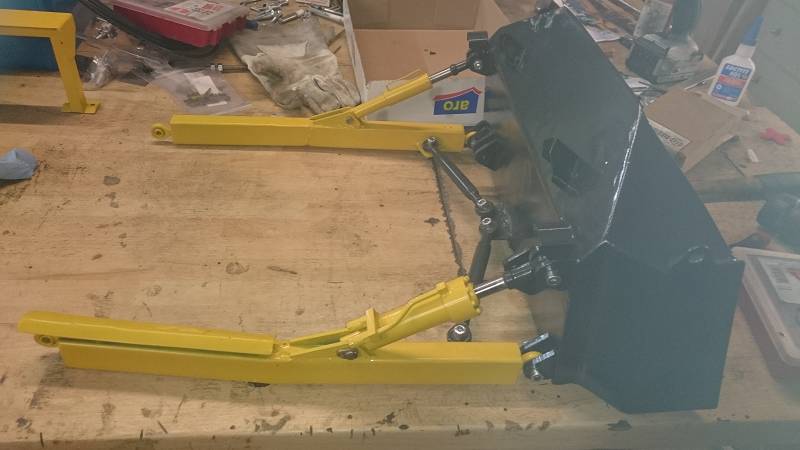

Dann hab ich mir Material für Geländer bestellt und montiert ...

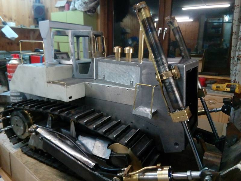

Dann hab ich mir noch ein Podest ausgefräst das die Hubzylinder kontrolliert werden können !

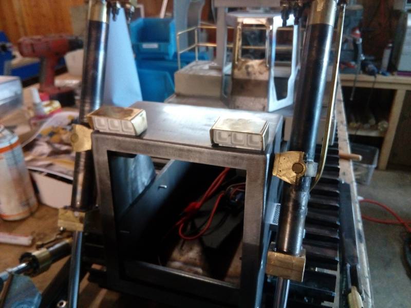

Da eine Raupe viele Schweinwerfer bekommt hab ich mir welche ausgefräst!
Und Frontscheinwerfer bekommt sie natürlich auch !

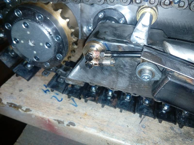

Hallo Christian, sieht ja schon recht gut aus, wie hast du denn die die Hydraulikleitungen durch den Stützzapfen geführt ?
Ich hatte das nun ja schon vor 16 Jahren so gemacht, siehe Foto.
Gruß Helmut
Hallo Helmut, wie meinst du wie ich es durchgeführt habe ... ich habe 2 4 mm löcher durch gebohrt Zunge raus
hrsmodel
Achso, da hast du die Stützzapfen angeflanscht und von innen ebenfalls Nippel eingeschraubt.
Ja Innen werden 2 Bögen rein gelötet

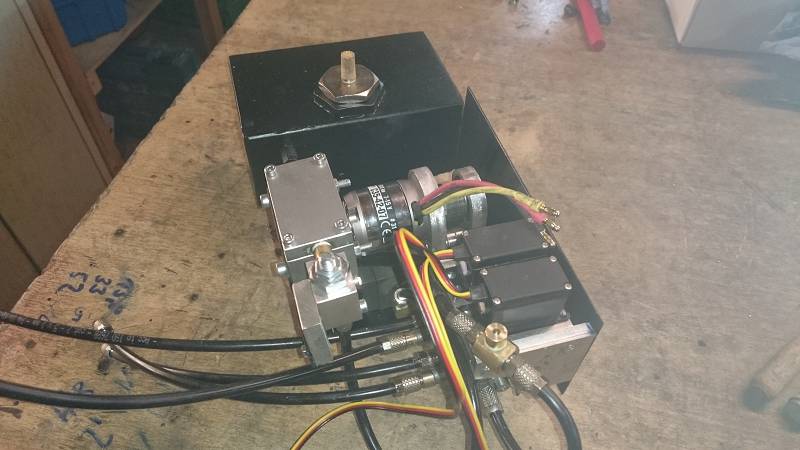

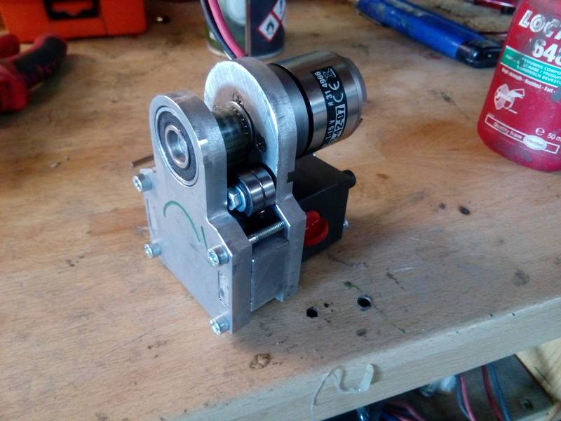

Letzte Woche kam dann endlich die Pumpe und ich konnte diese zusammenbauen mit den Frästeilen die ich mir gemacht habe !
Zusammengebaut und Alle Wellen zusätzlich mit insgesamt 4 Lager versehn!

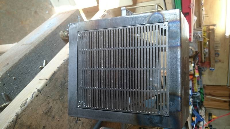

Das Motor abdeck Gitter hab ich auch ausgefräst und angebracht !

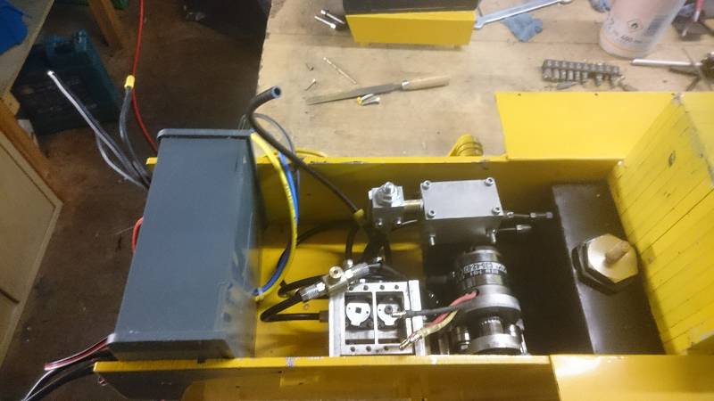

Dann Hab ich die Hydraulikeinheit gebaut!
Dabei hab ich mir an den Tank Bleche angescheißt an die Filter DBV und Ventile angeschraubt sind !
Lackierte Teile gibt es auch schon ...

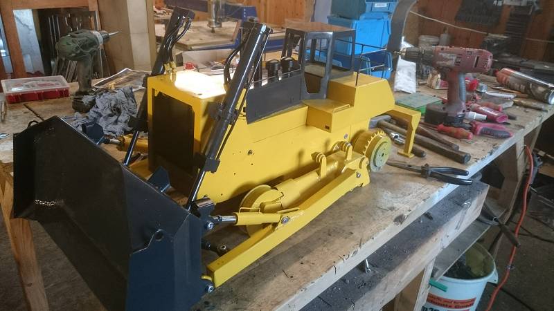

Hier das Zusammen gebaute Schild

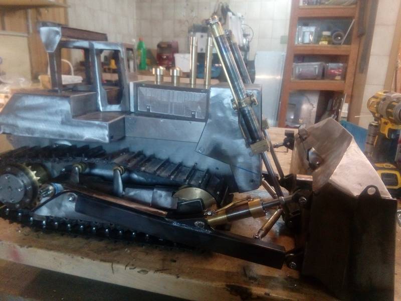

Und hier die ganze Raupe !

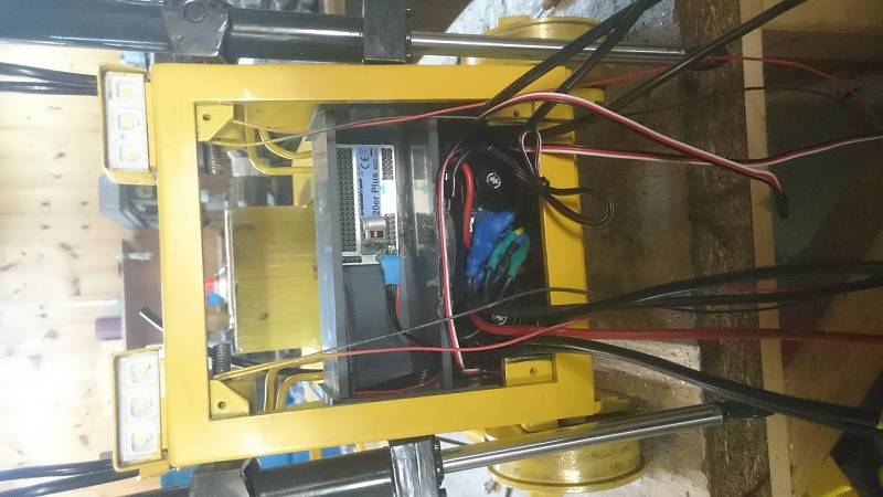

Hier mit eingebauter Hydraulikeinheit und Elektroeinheit !
