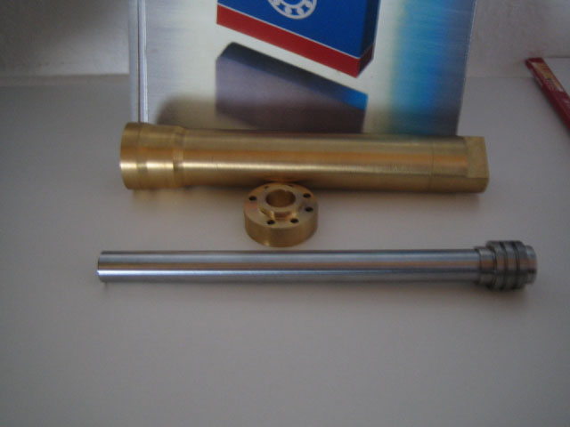

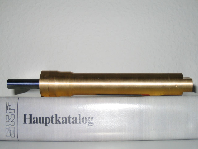

Nach langem und gründlichem Studium diverser Bilder entstehen gerade neue Zylinder aus Messing.
Sie werden eine 12er Kolbenstange und nen 18 Kolben besitzen.
Die Maße des Stange kommen daher, weil ich leider nur ne 12er hartverchromte Stahlstange bekommen habe.
Aussderdem sollten da dann jetzt auch die Abstreifer gut reinpassen.
Wenn noch jemand ein paar Detailfotos von Hydraulizylindern aus dem Haus Liebherr hat, bitte her damit.

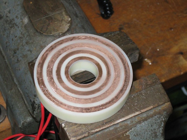

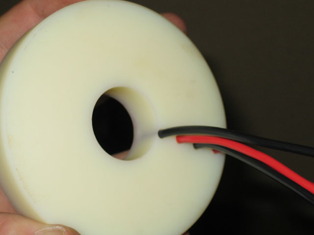

Ich habe nun auch die Drehdurchführung fertig gestellt und es kommen auch bald neue Bilder rein.
Die Drehdurchführung ist ein Kunststoff Drehteil mit Aussendurchmesser von ca. 80 mm, und einer Höhe von knapp 12 mm.
Ich habe auf der oberen Planfläche 4 Ringnuten eingestochen, 4 mm breit und 2 mm tief.
In die Mitte der Nut habe ich ein Loch gebohrt wo ich die Kabel nach unten in den Unterwagen durchführen kann.
Dann habe ich aus einem harten Kupferrundmaterial Ringe eingestochen die genau die Maße der Nuten im Kunststoffteil haben und diese dann, 2 mm stark, abgestochen.
Ist ne Heidenarbeit und das Material läßt sich auch noch schlecht bearbeiten.
Na egal, es ist ja vollbracht.
Am Schluss habe ich an die Kupfenbahnen, dann noch die Kabel angelötet und durchgesteckt und dann ein paar Bilder davon gemacht.
Die Bilder kommen dann in den nächsten paar Tagen hier rein, wie auch die ersten Bilder vom neuen Löffelzylinder.
Grüße euer Baggerbaer --> Joerg

Hallo zusammen
Hier die versprochenen Bilder.
Ich hoffe, man kann nun erkennen, dass es Zylinder von Liebherr sind, oder??
Grüße Joerg
