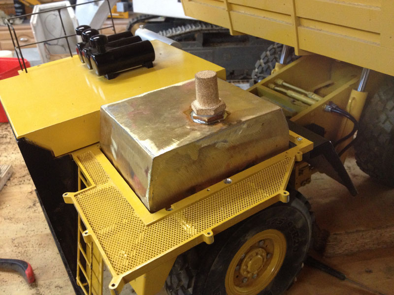

Er bekommt erst mal einen neuen Hydr. Tank weil der alte nur schnell zusammen gelötet war und bei öfterem Kippen das Öl so Schäumt das bei ungünstiger Lage nicht mehr Kippen kann.

Diese Woche hab ich mir mal ne 1 mm Messingtafel geholt und mir einen neuen Tank gemacht mit Luftfilter und Unten Schräg!
Beim alten wenn man schräg stand Kippte er nicht mehr!
Sehr schön, was hast du gelöhnt für die Messingplatte ?
| Zitat: |
Sehr schön, was hast du gelöhnt für die Messingplatte ? |
1 mm MS 63 85 x 100 cm 55€
finde ich günstig!
jupp meine ich auch
