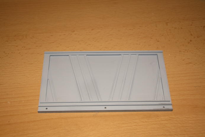

Ich hab mal am Samstag das erste Teil gemacht und zwar die Stirnwand.
Mir persönlich gefallen Carnehl und Co nicht so darum bauen wir einen Meiller!
Hir mal ein Foto von der Stirnwand !

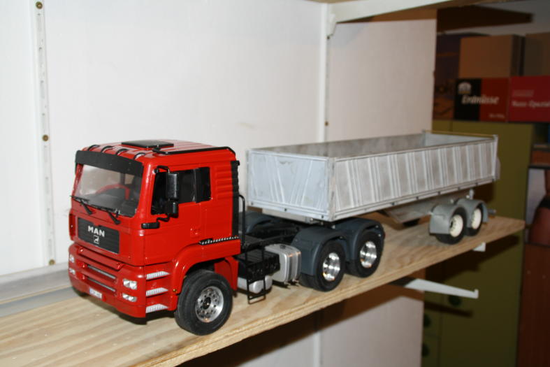

Heute mal ein Foto vom zukünftigen Zugfahrzeugs des Kippers.

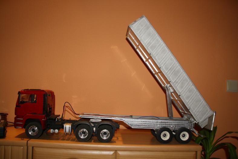

Hier mal ein Foto vom Kippantrieb !
Die Kabel werden nach dem Lackieren noch schön verlegt !
Zu der Kraft bzw was er hebt.....
Ich hab heute ganz vorne 8,5 kg Blei drauf gelegt und hinten 8 Flaschen spiritus die hat er ohne murren gehoben ! Sollte also reichen weil das Volumen eh nur 6,6 Liter ist !
Und hier son der seite !
Und hier gekippt !

hast du hier wedico oder tamiya maßstab verwendet ?
martin Huber
Welche Motor hast du genau für den kippantrieb verwendet?
@ AchtungWild es ist der Masstab 1:14,5
@ Martin das ist ein 540er MFA Motor mit 106 U/min von Conrad !
