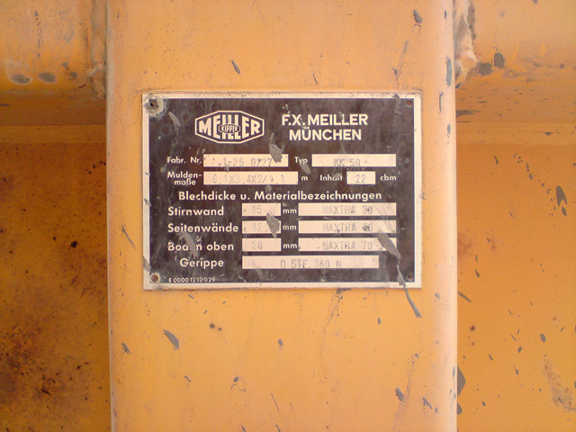

[1:12] Kaelble KK 50
scraper
Hi Kalle
steht der nicht an der Zeche Ewald?
Gruß Dirk
Ja genau der ist es , ich wuste garnicht das er so groß ist Freude
scraper
Ja genau der ist es , ich wusste gar nicht das er so groß ist Freude
Ja der ist nicht gerade klein.
Gruß Dirk
