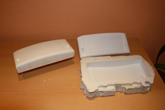

Ich habe mir aber mal Silikon und Gießharz bestellt zum Heckgewicht machen.
Das Urmodell hab ich mir aus Buche gemacht und gespachtelt und Lackiert zu sehn auf dem Foto oben rechts , dann hab ich mr einen Silikonabdruck gemacht zu sehn unten rechts, und dann das Heckgewicht gegossen gleich mit 4 Schrauben das ich es nur noch an den Bagger mit 4 Muttern dran machen mus und auch mit einer aussparrung für Bleieinlagen.
Es war eigentlich ganz einfach zu machen und die abdrücke und das entformen war auch ganz leicht zu handhaben !

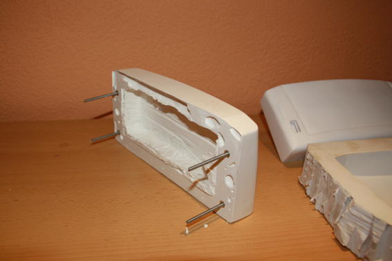

Hier mal ein Foto vom Heckgewicht innen , leider hab ich ein paar luftnester drinen da bin ich aber selber schuld, jedoch kein Problem die werden zugespachtelt und ausserdem ist es ja hinten.
Die aussparrung wird noch ausgefräst sauber wobei ich erst schauen muss wie Fräsbar das Material ist !

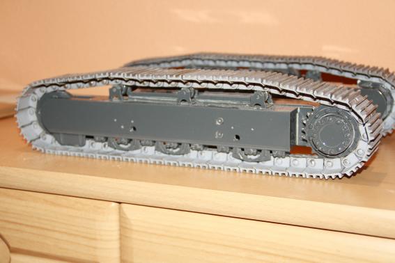

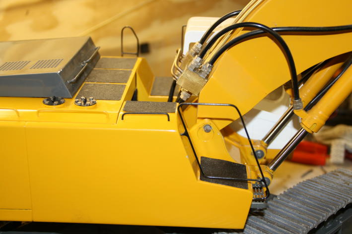

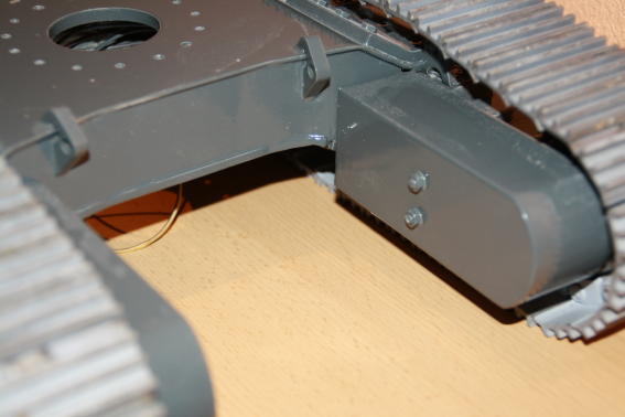

So Gestern hab ich auch mein Fahrwerk Lackiert, die Tritte sind noch nicht dran die mus ich erst noch sandstrahlen und lacken!
Zu sehn auch das 23 Zähne Zahnrad da ich unterm Test nur einmal ein problem hatte aber es nicht passieren soll und ich Bernds erfahrung mal befolge !
Und Hier zu sehn die Antriebsabdeckung und die Zurpunkte !

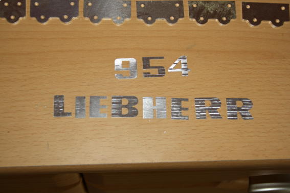

Derweil hab ich mir heute mal die beschriftung fürs Heckgewicht gemacht !

Am samstag hab ich dann das ganze Laufwerk und Gehäuse nochmal Sandgestahlt weil mir der 2 K lack nach 4 wochen noch nicht fest wurde da ich so eine dose hate wo man den härter aktivieren mus und ich den nippel nicht ganz aus der dose raus gezogen habe leider !

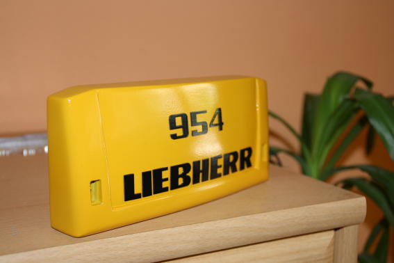

erst mal ein Foto vom fertigen Heckgewicht !

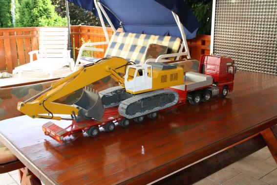

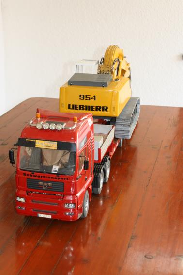

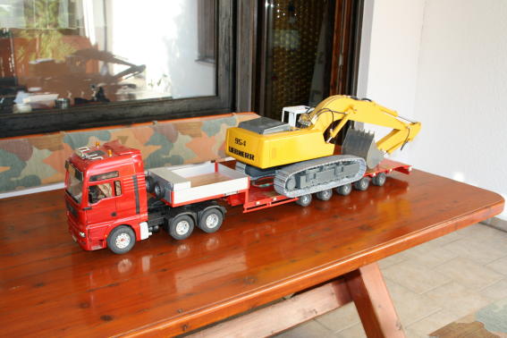

Wie dann alles zusammen gebaut war, hab ich den Bagger mal auf den MAN gestellt das man mal eine reverenz zur größe hat ! (letzte Tiefladerachse ist ausgebaut zum vermessen und nachbaun)

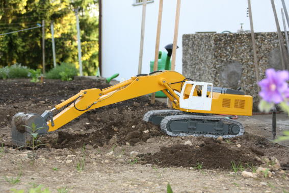

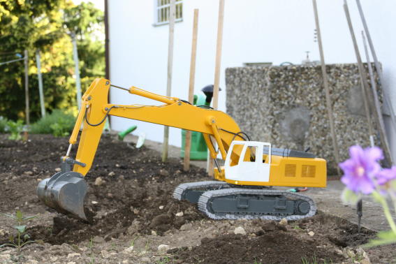

Und dann noch ein paar Fotos unterm Baggern !

120er Schleifpapier schwarz matt gelackt und als rutschsicherung aufgeklebt.

So heute gibts ein Video ....
qualität ist nicht ganz so gut weil ich so ne kleine I-net leitung hab, das es mir bei größeren datein den uploade immer abbricht .... und naja wie solls anders sein ein wenig verpeilt beim Baggern.... is ja erst mein 3 tes loch ! großes Grinsen
