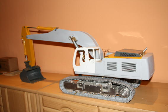

Heute hab ich mal den Auspuff , Bügel zum erklimmen des Baggers und Das Heckgewichtabgussmodell montiert ....
Da beim orginal die abdeckung geteilt ist und bei mir nicht hab ich den Auspuff steckbar gemacht so das man ihn ganz einfach rausziehn kann und den Deckel ganz aufmachen kann !

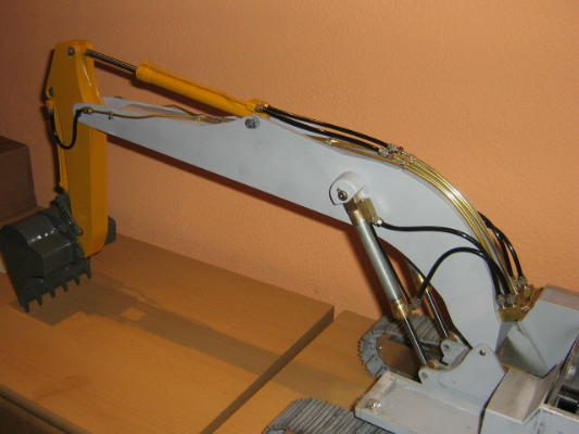

Aber irgend wie sieht dein Mono auslleger komisch gerade aus. verwirrt
Täuscht das auf dem Bild?? verwirrt
dino
Das täuscht auf dem Bild nicht.
Die C Serie hat andere Ausleger als die B Serie, deshalb wirken sie etwas ungewohnt, so meine ich.
Der Nachbau ist top, schönes Modell! 1 Stern

Hm hab anschein in dem Forum vergessen die angaben zu machen was für einen Monoblock und Löffelstiel er bekommt ?!
Das liegt an dem das ein normaler 954 einen 6,7 m Monoblock und 2,35 m Löffelstiel hat und ich die version mit dem 7,6 m Monoblock und dem 2,95 Löffelstiel baue !

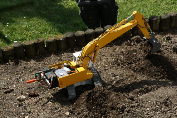

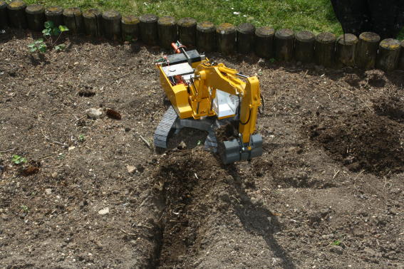

So heute wars so weit das erste loch ist gebaggert !
Und ich mus sagen er ist nur zu bremsen wenn ein scheis schlauch reist böse
Morgen gibts mal bilder !
Aber gleich eine Frage an die Hydraulikexperten !
egal ob 32 Bar oder 24 Bar der schlauch von der pumpe zum Tank beult immer und platzt dann !
Obwohl ich nen schlauch hab der den Druck leicht halten mus und obwohl er nicht geknickt ist und nirgends scheurt .... an was kann das liegen ?! Das öl wird auch nicht wirklich heis da ich einen 650 ml Tank habe und warscheins nur 300 ml brauche ! verwirrt verwirrt

So bei dem lauf hat der schlauch gehalten bin mal mit 25 bar gefahren ich denke ich weis was es war .... und zwar wenn die pumpe gegen druck arbeitet bewegt sich der schlauch und wetzt doch an einen anderen ... hab einen dickeren schutzschlauch drüber und nun ist nichts geplatzt .
Ich hoffe das war der fehler !

Täuscht das auf den Bildern oder ist der Ausleger sehr lang geraten??
Nein es gibt auch lange ausleger . das ist sogar gut beim laden von Sattelzügen , da mann sie ja von hinten ladet Freude
