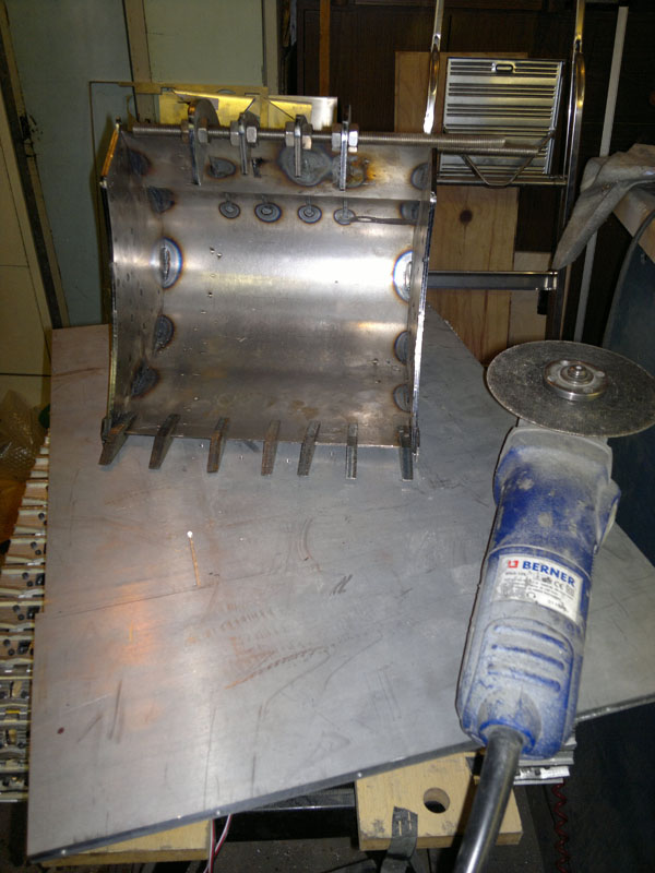

Es sind doch Zahnhalter geworden. Sind halt viel praktischer. Gesichert wird der Zahn über 2 mm Hohlspannstifte. Schön das man bei dem Maßstab auch mal mit der Flex an der Schaufel stehen kann ohne Angst haben zu müssen die Schaufel zu zerstören großes Grinsen
Edit: Dazu habe ich die Lippe wieder schön scharf geschliffen. Da freue ich mich auf die ersten Löffel Cool
Sieht gut aus Fabian, aber es liegt nicht am Masstab sondern wenn dann an der große des Baggers weil ich kann meine Löffel auch mit der Flex bearbeiten großes Grinsen großes Grinsen

So, Bilder der letzten Wochen, die Zähne habe ich vor ner Stunde gefräst. Die Schaufel muss nur noch gestrahlt und frisch lackiert werden. Die neue Elektronik für den Bagger liegt auch schon bereit.
