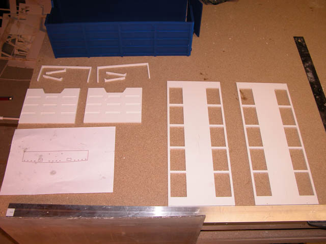

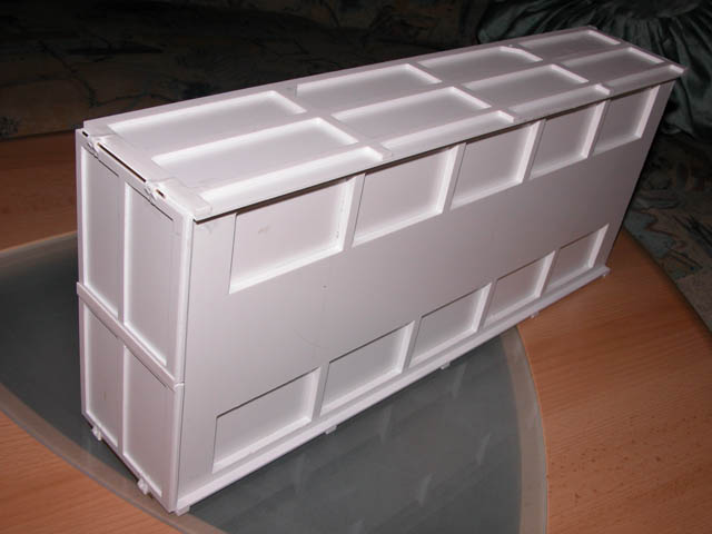

Wollte nur mal kurz meine gebaute Containermulde vorstellen.
War eine bastelei für einen Spezl, der einen Leimbach-Abrollkipper im betrieb hat.
Die grobe Vorlage hab ich mir hier abgeschaut.
Gebaut aus 2mm,3mm und 5mm Polystyrolplatten. Diese sind ineinander verzahnt und sauber verklebt. Die Türen werden duch kleine Powermagnete gehalten
Leider hab ich nicht mehr alle Bilder vom Bau.
Also einfach mal so:

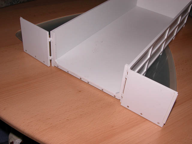

Hallo Tommy der Container sieht ja echt sauber aus. Aber sag mal wie sieht das mit der Stabielität aus und halten die Magnete die Türen auch vollgeladen zu beim Container aufziehen ?
Thommy
Servus!
Die Mulden sind soweit super stabil!
gedacht sind diese ja für Schrottteile und ähnliches, nicht für Sand oder Kies (dafür bau ich noch andere mit Klappe)
ein Magnet soll 500-600g halten können. 6 habe ich an den ersten Mulden verbaut.
Sollte das nicht reichen kommen einfach mehr dran.... werden ja versenkt und sieht man daher kaum.
Baut man die Scale mit hebelverschluss müsste man ja immer erst aufsperren...
für weitere Ideen bin ich natürlich offen

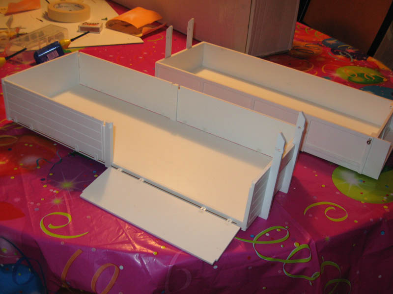

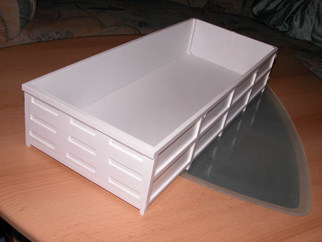

Hatte heute mal etwas Zeit eine neue Mulde zu bauen.
glaub ich muss doch mal bei Leimbach anrufen Zunge raus smile
Ist dann meine kleine Version mit 80mm Höhe

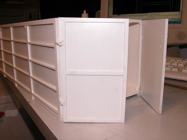

Hab mal auf die schnelle ein paar Bilder gemacht.
Thommy
bei ca. 80° gingen die Türen auf... aber nur weil das meisste Gewicht auf die obere Hälfte der Türen drücken.
An den hohen Mulden baue ich auch darum obenrum auch ein paar Magnete ein. Aber unglaublich was die kleinen Magnete aushalten.
natürlich höre ich mir gerne Verbesserungsvorschläge an
Wenn man das per RC aufmachen möchte müsste man wohl einen servo so einbauen das er mit druck die Türe aufmacht... aber in Natura macht man das ja auch per Hand.
